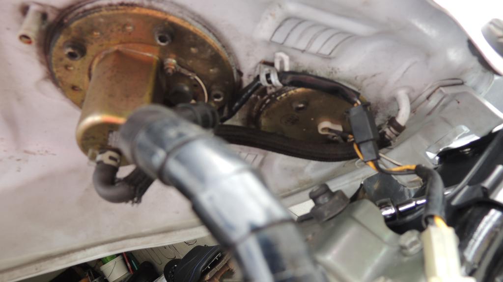

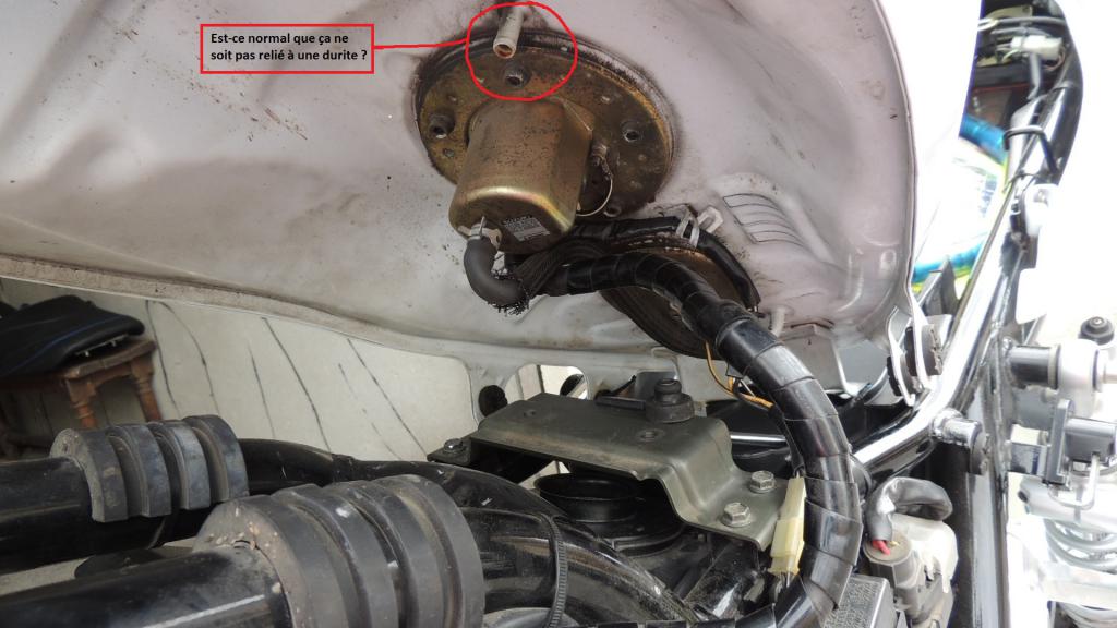

Je suis allé vérifier sous le réservoir, et voilà ce que je vois. (photos)
Quelque chose vous parait-il bizarre ?
Par avance merci.

oui c'est normal!!! mise à l'air libre   vérifie qu'il ne soit pas bouché
maintenant cela me parait bien oxydé là-dessous
nettoies les contacts électriques de ta pompe avec une bombe adéquate ca peut arrangé les choses Okay
