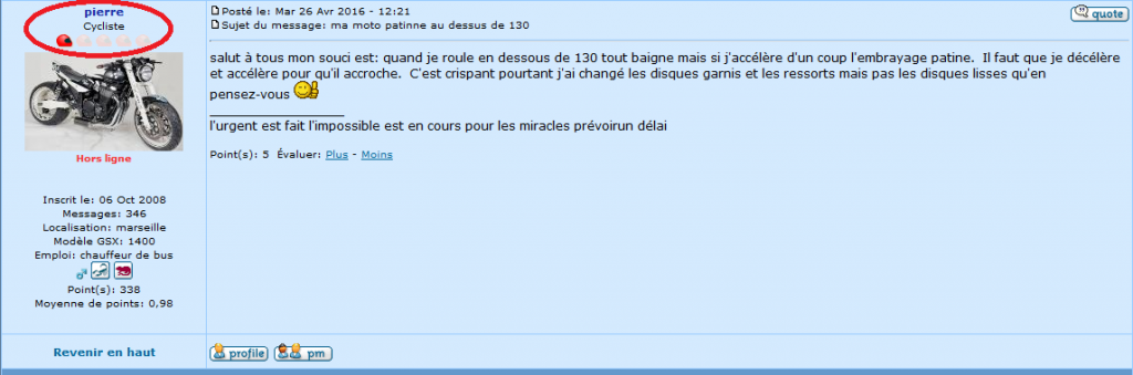

salut à tous mon souci est: quand je roule en dessous de 130 tout baigne mais si j'accélère d'un coup l'embrayage patine.  Il faut que je décélère et accélère pour qu'il accroche.  C'est crispant pourtant j'ai changé les disques garnis et les ressorts mais pas les disques lisses qu'en pensez-vous Okay
