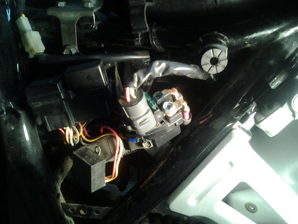

salut tous,ma belle n'a pas voulu démarrer ce matin,question d’où cela peut il venir,j'ai testé le démarreur en direct il tourne
le contact du bouton start fonctionne j’attends vos lumières .

je pense que tu as testé la batterie ,vérifié les bougies etc...  Neutral il y a longtemps qu'elle n'avait pas tourné ?

Ça fait léger comme éléments de diagnostic.
Si tu as testé le bouton et le démarreur, je suppose que c'est parce que ce dernier ne tourne pas ???
Si ta batterie est OK, c'est peut être le relais du démarreur qui est HS.
Ou un fusible, ou ton coupe circuit qui est sur off!!!

est-ce que la pompe à essence tourne ???
si non inter rouge du guidon ou  le contacteur de béquille ou celui d'embrayage

la pompe à essence tourne quand au contacteur béquille je pense qu'au point mort ça ne devrait pas poser de problème il reste le contact embrayage mais je n'y croit pas vraiment,je pense plus au relais comme dit marmotte33,comment testé le relais?Est-ce lui?

on m'a prêté un testeur ce matin et résultat le relais est ok je me penche donc sur le contact embrayage je démonte le levier j’appuie manuellement sur le contact et en même temps sur le start et elle démarre au quart de tour j'en déduis que le levier a du prendre du jeu et ne poussait pas assez loin le contact C'EST DONC PAPY QUI AVAIT TROUVE LA PANNE.

Les contacteurs après le on.off c'est le premier truc à regardé " batterie ok " bien sur .Change , je l'ai fait fait sur la mienne ,.Embrayage et frein avant .ça coûte pas cher . Very Happy
