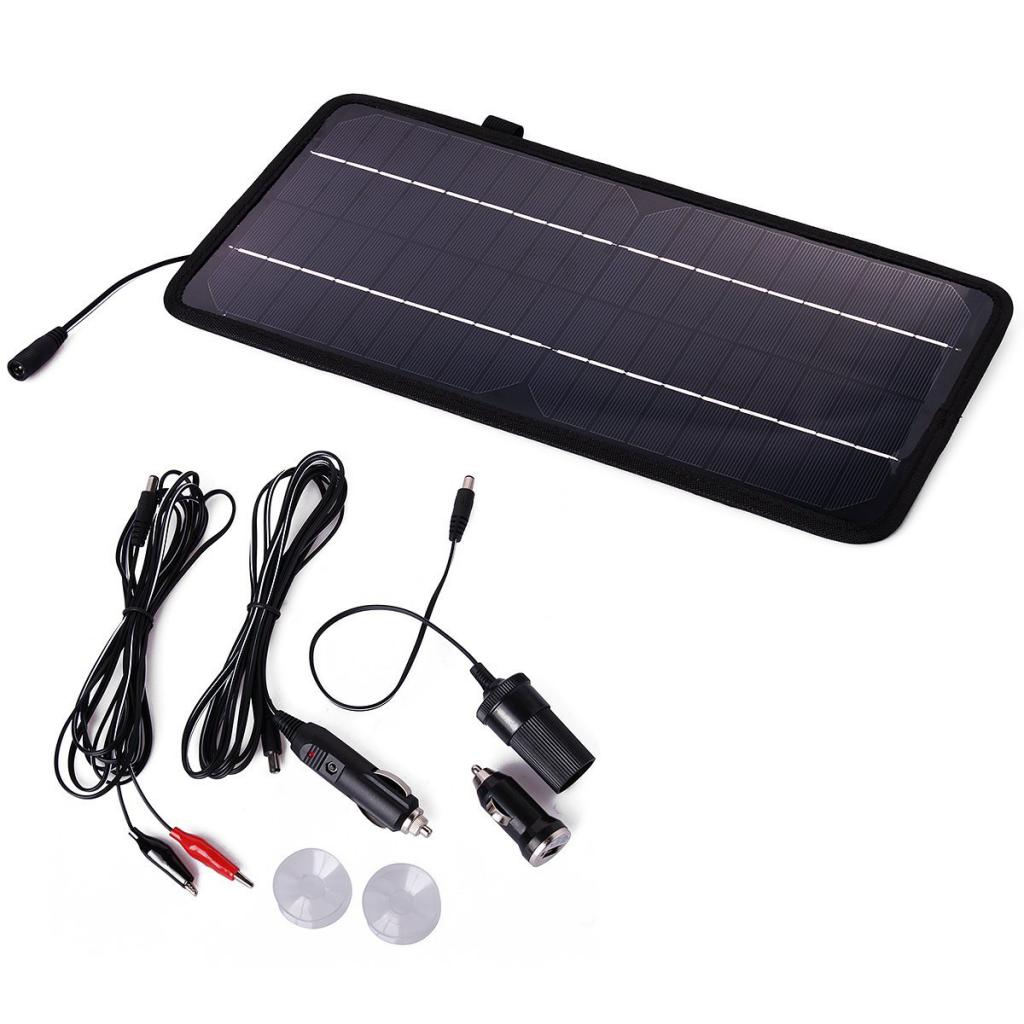

Okay voila mon panneau solaire c'est pour maintenir ma batterie en charge ou recharger le telephone
MessagePosté le: Sam 19 Déc 2015 - 19:59
MessageSujet du message: prise allume cigare
j'en ai des comme ca !!
c'est pas étanche !!il faut mettre ca  sur la planche de bord du cc au soleil et sur une pc allume cigare ordinateur elles sont en directe Okay

je pensais que tu parlais du panneaux solaire du CC !! Mr. Green
C'est pas avec ça que tu vas recharger la batterie du CC. Confused
MessagePosté le: Dim 20 Déc 2015 - 23:48
ca c'est sur!!!! ca marche pas je confirme  un téléphone oui !!et encore avec beaucoup de  soleil  Neutral
