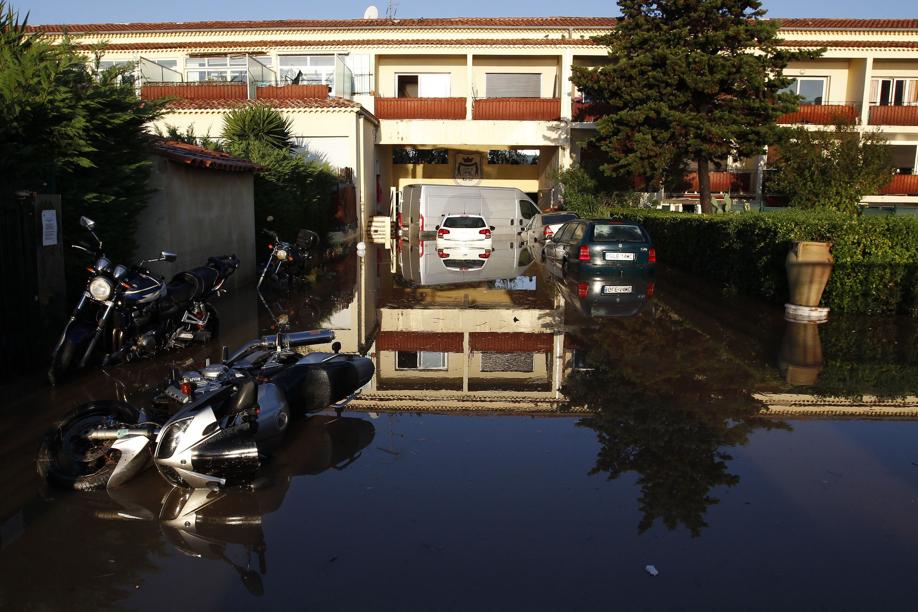

Habitant derrière la Marineland d'Antibes, je viens comme vous pouvez l'imaginer de passer un weekend désastreux. L'appartement est à peu près sauvé heureusement (et mes pensées vont avant tout aux voisins du rez-de-chaussée...  Sad  ), la voiture a eu de l'eau jusqu'au siège (mais je pense réparable), en revanche mon GSX 14 que je viens d'acheter a été complètement noyé (le filtre à air baigne dans l'eau), elle est restée plusieurs heures avec de l'eau par dessus la selle mais elle a tenu bon et n'a pas été emportée comme les scoots garés à ses côtés.
Je n'ai rien fait hier pensant qu'un expert de l'assurance risquait de me le reprocher par la suite, mais ce matin en appelant la MAAF le verdict est tombé : je ne suis pas couvert en cas de catastrophe naturelle, je n'ai droit à RIEN pour la moto.
Un ami mécano m'a dit qu'on pouvait peut etre encore la sauver en la rinçant à l'eau claire, en démontant le pot 4 en 1, et en vidangeant au plus vite le moteur. J'aimerais avoir votre avis sur ce qu'il est impératif (et pas trop complexe car je suis pas mécano pour un sou) de faire ce soir quand je rentrerai du boulot.
Je suis vraiment écoeuré, je venais de l'acheter, de mettre un KN tout neuf et de vidanger...

Il me semble que j'ai vu ta moto sur le net site LE PARISIEN

ah ben oui, c'est bien elle...

l'eau était déjà bien descendue à ce moment là, ça devait être hier matin
