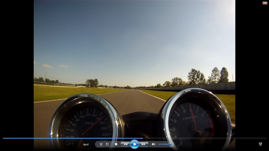

Pour ma part inversement, je l'ai testé en vitesse élévée en 5eme et 6eme ( sur circuit bien entendu Mr. Green ), et les pointes à plus de 200 c'est pas son truc, car faut la tenir la bête,
pour un peu qu'il y ait un vent de travers, tu le sens passé et sur les bras, et dans le slip !
Jp.
