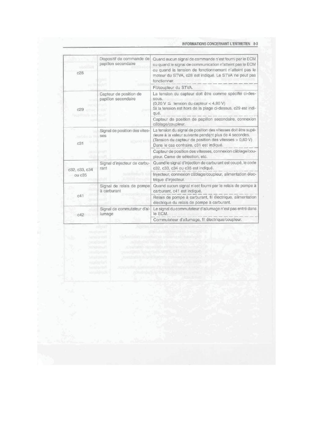

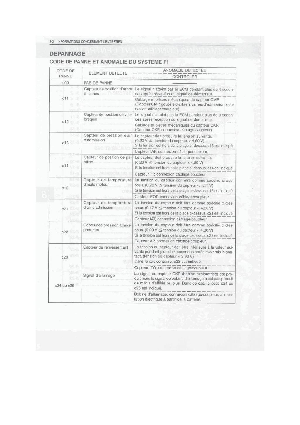

Les codes que j'ai eu hier soir sont : C15, C21, C23 et C42.

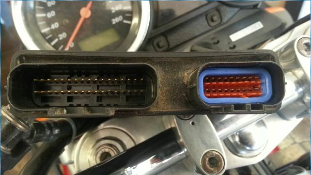

Peux tu mettre une photo de la connectique de ton boitier CDI pour savoir de quel modèle il s'agit.
Je crois savoir qu'en fonction des années le modèle et la connectique changent (1 broche multiple ou 2 broches multiples????).

Merci de me rappeler cette petite précision, il s'agit effectivement d'un boîtier 2 broches, référence 42F50. Le premier boîtier 2 broches, puisqu'après ils ont repris cette idée pour les 2005 et suivantes en rajoutant entre autre le codage.
Si j'y suis arrivé, ci-dessous la photo du boîtier vu de dessus.

Je vois que la photo n'a pas marché.

Mon boîtier est le même que celui que tu as affiché dans ton post.

T'es sûr de ne pas avoir de problème d'oxydation de certains connecteurs après un arrêt aussi long pour avoir une telle liste de codes d'erreurs ????
Je ne suis pas sûr qu'un shunt change quoi que ce soit à ton problème, certains des codes d'erreur correspondent à une défaillance de capteurs de température, un shunt risque d'être interprété par l'ECM comme une mesure hors échelle et de t'afficher le même code erreur ou un nouveau pas encore identifié.
Les autres codes d'erreur sont liés à une mesure de tension, un shunt risque d'avoir les mêmes effets que sur les capteurs de température.
Pour les code C15 et C21 une vérification de la connectique me semble plus appropriée.
Pour le code C23 débrancher le capteur devrait donner un meilleur résultat qu'un shunt
A mon avis, il n'y a que pour le code C42 qu'un shunt peut avoir un effet.
