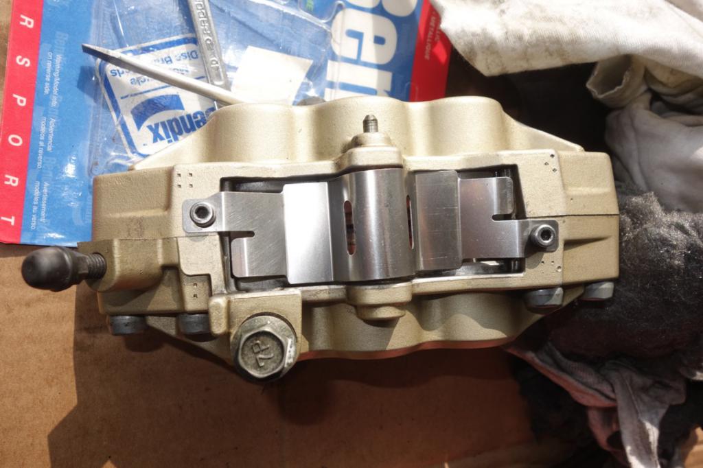

Comme je vous l'avais promis, je viens de changer mes freins avant, donc un petit TUTO
Juste avant d’acheter le 1400, l’ancien propriétaire venait de lui faire l’entretien des 24000 kilomètres 507.25 €, pour un entretien, et 200 € de main d’œuvre !!!!!!   Sad
Comme vous pouvez le voir sur la facture, il est conseillé de changer les disques de freins. Donc je me lance

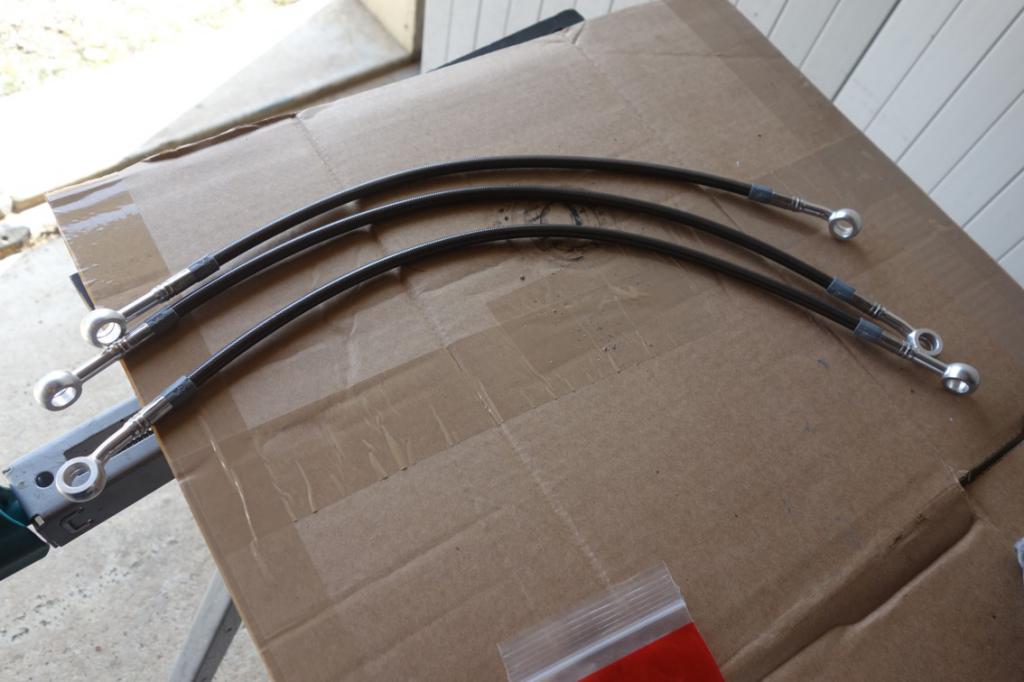

Remplacement des plaquettes. Remplacement des durites par des durites avia. Remplacement des disques de freins.
 Quand même 570.00 € de pièces.

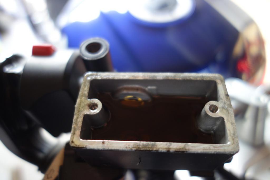

Vider réserve maître cylindre de freins. Le liquide s’assombrit en vieillissant. Du jaune pâle il vire au brun foncé, signe qu’il est temps de le changer.
Faire attention, protection un peu partout car le liquide de freins est très corrosif

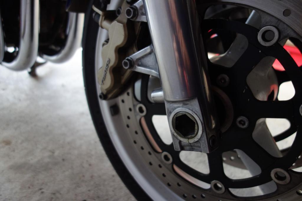

Je démonte les étriers, la roue, le garde boue.

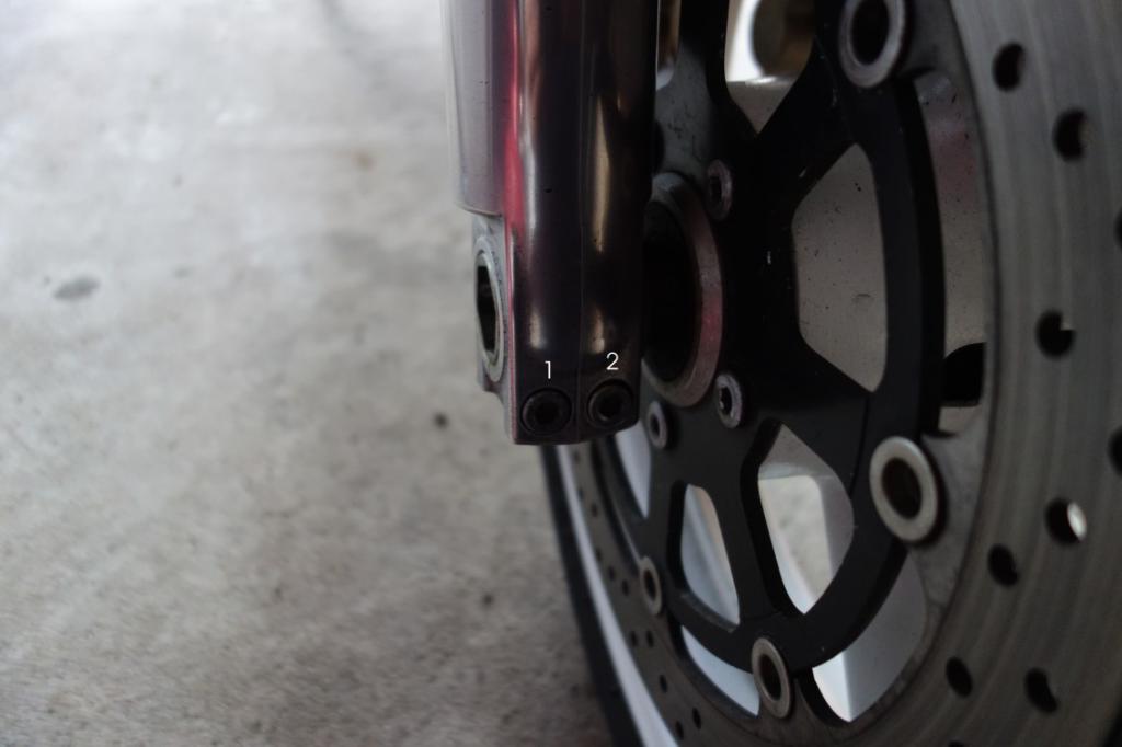

les boulons 1 et 2 pour démonter le garde boue

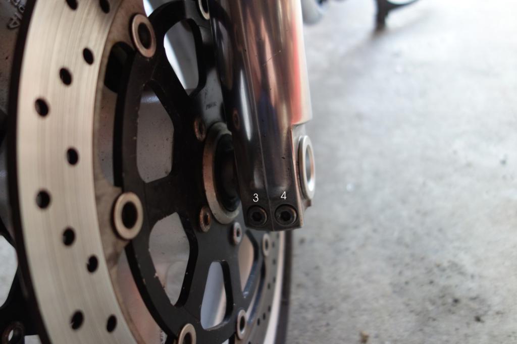

Desserrer les boulons 1 et 2 en bas de la fourche
Et ensuite desserrer l’écrou avec une clé Allen de 23 avant les boulons 3 et 4.
Puis démonter les étriers, dévisser les durites et laisser couler le liquide restant dans un récipient afin que tout se vide.

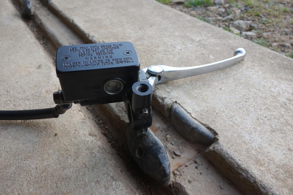

Ensuite démonter la réserve du maître cylindre
Profiter que tout est démonté pour nettoyer toutes les pièces.

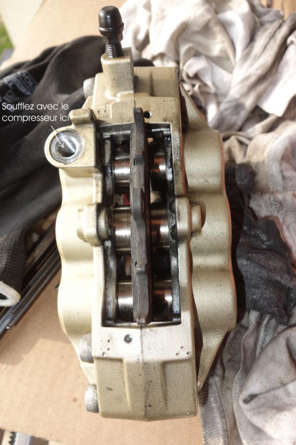

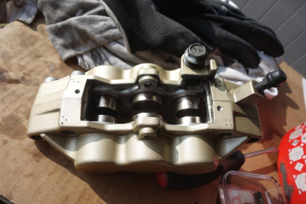

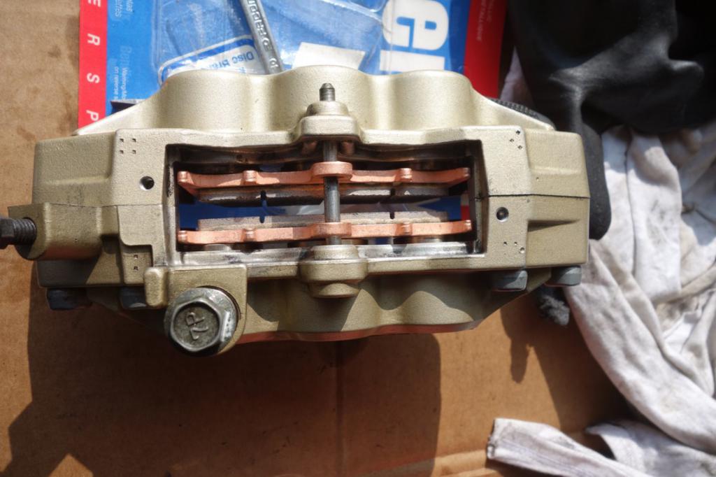

Pour les étriers.
Sortir les pistons au maximum. Pour le faire, un compresseur, souffler au niveau de la flèche sur la photo mais attention, mettre une cale d'épaisseur entre les pistons, (par exemple une vieille plaquette) de façon qu’ils sortent un maximum pour les nettoyer.
Nettoyage avec de la laine d'acier triple 000 imbibé de liquide de freins.  Surtout bien nettoyer les pistons.
Vous pouvez les sortir entièrement, mais dans ce cas prévoir un kit de réparation afin de changer les joints.
Voila les pistons nettoyés, les repousser, mettre les plaquettes en place, et finir par la protection.

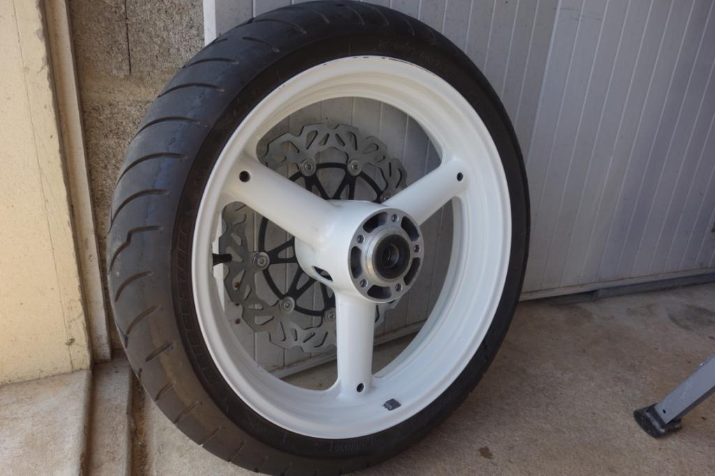

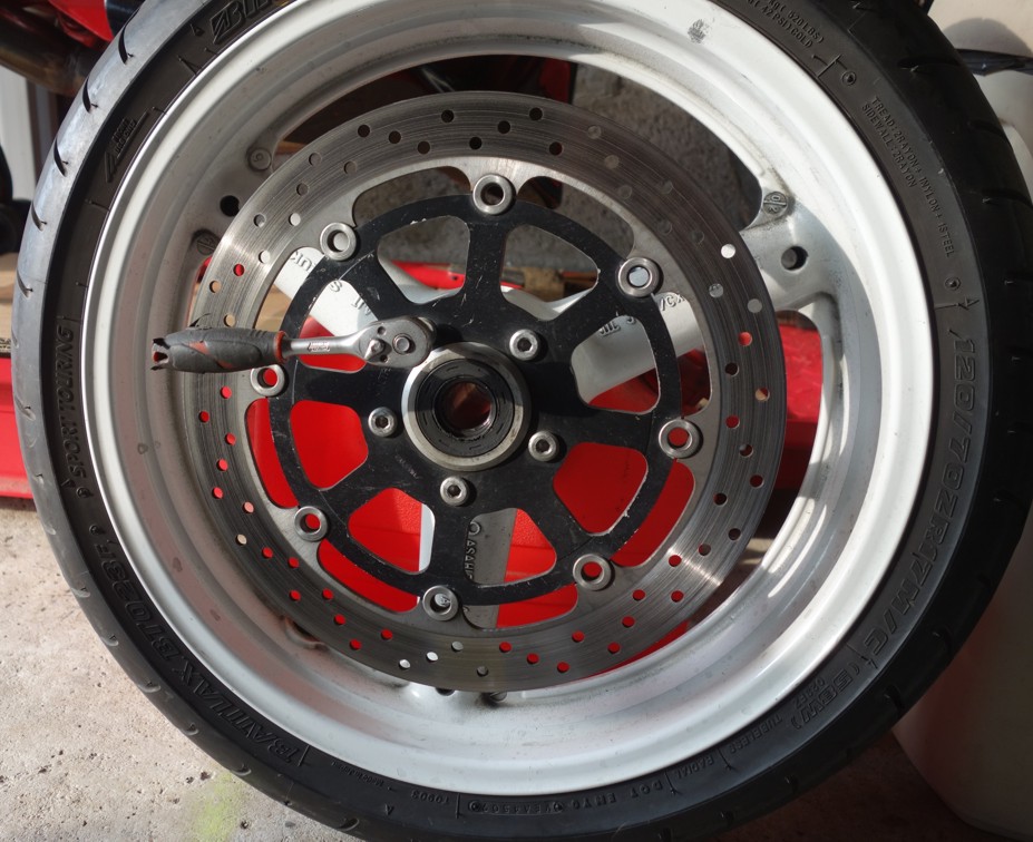

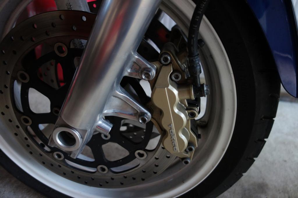

Ensuite démonter les disques
La encore, profiter également que les disques sont démontés pour nettoyer la jante.
Je l’ai nettoyée avec du decap four ça décrasse nickel, et sans se fatiguer, tout le gras disparaît.

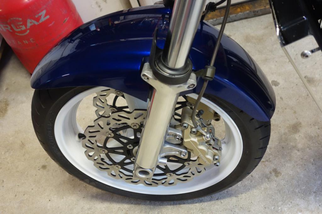

Remonter les disques, (ne pas oublier une goutte de frein filet) puis la roue et le garde boue,
Remonter les étriers.

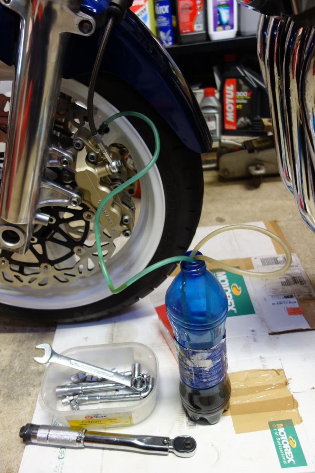

Remonter toutes les durites, remplir le récipient du maître cylindre de liquide DOT 4.
Contrôler s'il y a fuite
Puis faire la purge. Pomper sur la poignée doucement, au bout de quelques allers-retours, garder le levier pressé à fond et ouvrir la vis de purge, puis l’autre et surtout ne pas relâcher le levier tant que les vis de purge sont ouvertes. Lorsqu'il n’y a plus de bulles, la purge se termine.
Si la poignée a retrouvé sa fermeté, le travail est fini.
Essai, attention au début de ne pas freiner à mort, les disques ont un rodage.

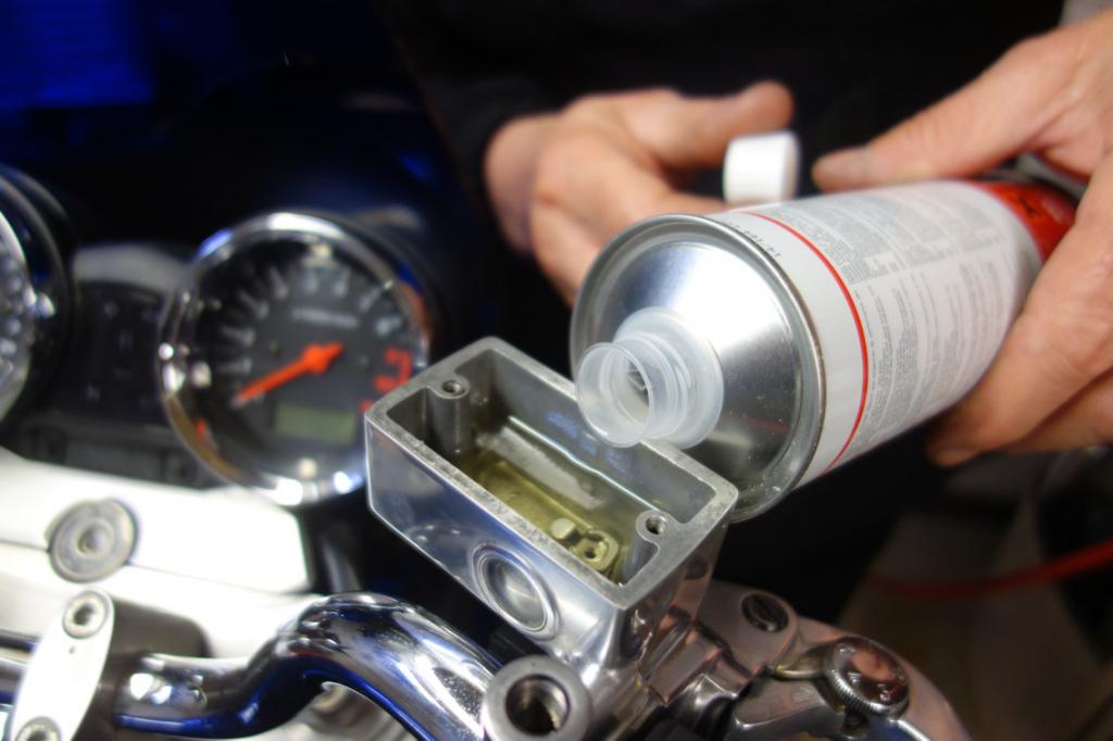

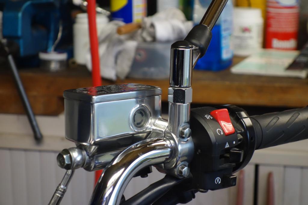

Avant de remonter mes freins je me suis fait un plaisir  j’ai profité pour  poncer et mettre l'ensemble réserve maître cylindre de freins en alu. Voila le résultat.
Et finir par l'essai sur route
Bonne route à tous

Ben le souci c'est pourquoi avoir tout démonté ???
pour juste changer tes disques ! Hormis polir le maitre cylindre cela ne justifie pas autant de démontage.
Pour nettoyer les pistons des étriers moi, une fois les étriers déposés, j'appuies sur le levier, histoire de les faire ressortir un peu, j'imbibe un chiffon avec du miror et l résultat est identique. Pour le reste si tu veux changer tes durits vidange et purge rien d'anormal. Pour ma part je mets un élastique sur le levier de frein histoire de ne pas lâcher la pression lorsque je desserre le purgeur. Mais il y plus simple un tuyau un seringue mise au but et attachée au guidon au même niveau que le bocal de frein. Maintenant si il y avait un petit joint sur le purgeur nul besoin de tout ca. Bon il existe des purgeur chez Stahlbus mais c'est un peu cher.

Salut Hamburger1400
Pourquoi avoir tout démonté?
J'ai changé les disques !  Il faut bien démonter les étriers et la roue
J'ai changé toutes les durites ! Il faut bien démonter la durite du maître cylindre, et les durites des étriers de freins droit et gauche
Donc à partir de là, je démonte mon maître cylindre pour le polir, et comme mes étriers sont libres, séparées de leurs durites, je les nettoie sur un établi
Je suis bien obligé de tout démonter.
Le garde boue, je conviens, ce n'est pas utile, mais j'en ai profité pour nettoyer l'intérieur. L'intérieur d'un garde boue est très sale. Goudrons collés, terre, petit caillou, ect..., et lorsque la roue est démontée, il est simple de l'enlever.

Hé je ne critique pas je disais simplement qu'il n'y avait pas besoin de tout démonter pour changer tes disques.
Hormis ça tu as bien fait d'en profiter lors du changement de tes durites de nettoyer de fond en combles. Okay
