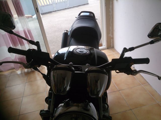

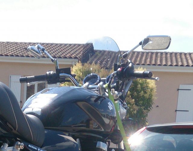

bonjour
je viens de changer mon guidon d'origine par un renthal,
il est a peine plus large et un peu plus bas sur l'avant. la moto reste tres confortable donc je suis satisfait! je ne cherchais pas une position "a fond tete dans le guidon"
l'installation fut simple, j'ai pris un 22mm pour garder les pontets d'origines . j'ai juste coupé une partie des picots des commodos.
je ne voulais pas percer car je prefere pouvoir bouger et affiner la position des commodos, rétros, leviers
le seul soucis est la fixation avec le boulon de 12mm de la durite gauche. je n'arrive pas a le desserer donc mon levier d'embrayage reste un peu haut. j'aurais preferé le baiser un peu.
a part ca, ce fut simple et ca m'a pris 15' en etant plutot lent....
