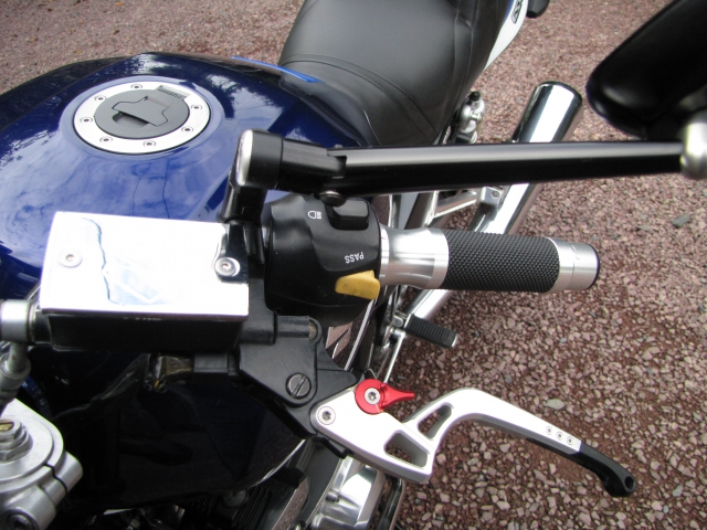

Autrement sur le poste de travail, j'ai installé des poignées Rizoma!
Meilleur grip!
Des rétros Rizoma! excellents...
De nouveaux leviers ...ABM Synto Evo

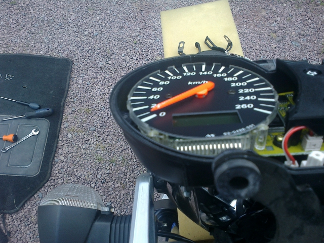

A propos Mikabuse, je vois que tu bosses dans l’électronique j'ai un souci avec mon rétro éclairage (ce sont des Leds)...Il ne fonctionne pas .
Et ce, depuis que je l'ai achetée.
La carte a été testée par un ami électronicien....tout fonctionne normalement hors branchement moto Crying or Very sad .
A voir maintenant si le faisceau électrique n'a pas d'anomalie Question .
Sinon, il reste la solution de mon ami (motard) électronicien, c'est à dire, faire un circuit
parallèle, pour avoir de nouveau un rétro éclairage... Idea
Qu'en penses tu? pour moi c'est du chinois Mr. Green

A propos Mikabuse, la carte électronique des compteurs....coût chez le Conces'. Mr. Green ..450 euros! Mr. Green
Cà piiiiiique un peu! Ça vaut le coup de se creuser la tète pour trouver une autre solution!!!

Si ton pote a testé la carte hors moto et qu'elle fonctionne faut voir effectivement au niveau de l'alimentation (faisceaux électriques, cables, fusibles, connecteurs oxydés, mauvais contact etc...).Je connais pas le schéma électrique mais je pensais à la base à un fusible cms soudé sur la carte ou un cavalier HS ou un transistor, condo céramique) mais sa fonctionne hors branchement moto !!!
Pas facile d'aider derrière un PC, peut juste donner des pistes, faudrait voir devant la moto. Wink
Ton aiguille de vitesse fonctionne c'est juste l'éclairage ??

Si c'est que l'éclairage faut vérifier l'alimentation de ton compteur fil par fil pour voir si y'en a pas un de dessoudé ou sectionné ! Wink

Je vois que tu as vraiment creusé la question et tu en arrives aux mêmes conclusions que mon pote.
Pour répondre à ta question, tout fonctionne correctement ...
Jauge essence et compteur kilométriques, sauf le rétro éclairage Crying or Very sad
Ta dernière solution semble celle qu'il a retenue et donc être la bonne ...Reste plus qu'à voir ce que cela va donner!
Quoiqu'il en soit ,je vais faire part de toutes les pannes possibles que tu me donnes!
Merci, c'est sympa!
