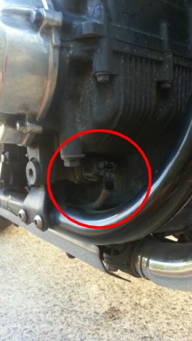

à tu fais vérifier ton capteur de vilebrequin  ????il se situ sur la culasse et peut Etre la cause de ce genre de grosses ratées
Capteur de vilebrequin changé mardi dernier et depuis, tout semble tourner rond : moteur très souple, plus de ratés. Merci pour tes bons conseils et..... à suivre.
Précision : ce capteur n'est pas sur la culasse mais derrière le carter en bas du moteur à droite, normal pour le vilebrequin.

Merci Christian et Papy.
Serait-y pas ça?
MessagePosté le: Lun 1 Sep 2014 - 10:44
MessageSujet du message: GROS à coups bas régime [RESOLU]
Question Question
