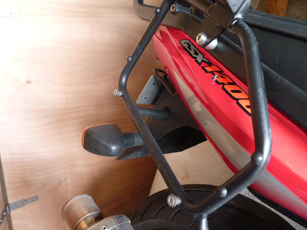

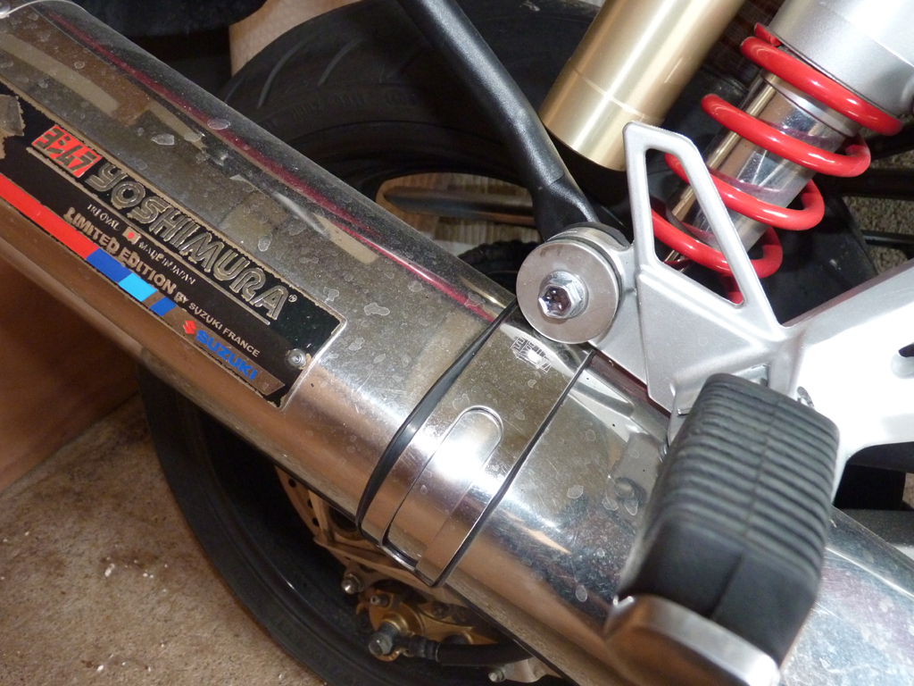

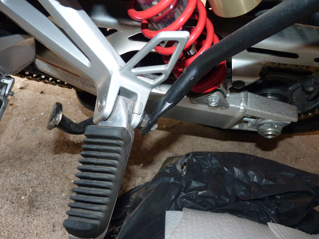

Je viens de faire 3 photos qui montrent la modif faite par Givi pour les modèles "1 pot".
Coté Droit ... ça, cela ne change pas Exclamation
Coté Gauche ... là, c'est plus intéressant Exclamation
Enfin, "mon soucis résolu" des clignotants, puisque le système (pour les deux cas de modèles de GSX) fait passer une barre anti-rapprochement à travers les trous des clignotants d'origine, j'ai "retroué" plus bas pour que cela passe sous les valises : l'avantage ... je garde mes clignotants et je n'ai pas besoin de "rallonge-fils" pour les alimenter.
Évidemment, si tu n'as plus le garde-boue d'origine, il te faut réfléchir à une autre solution Exclamation
Fassero (JR) a procédé au même système de support valise sauf qu'il a adapté un système "2 pots" en coupant et soudant une patte (coté gauche) car à l'époque Givi n'avait pas encore mis sur le marché la version "1 pot".
