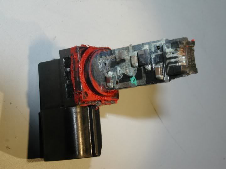

Le capteur d'ACT est connu pour être "fragile", l'humidité y pénètre et oxyde l'électronique dedans. J'ai une photo d'un capteur hs ouvert ; c'est pas beau à voir.
En revanche je n'en connais pas les symptomes ni la manière de le contrôler, tu dois trouver cela dans le shop manual.

Oui, ACT = Arbre à Cames en Tête.
Voici la photo du capteur ACT HS :
Evidemment, ça entraîne quelques dysfonctionnements.
