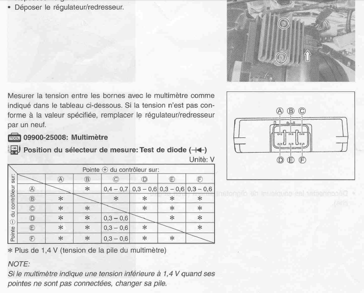

J’ai depuis un bon moment un gros souci de charge sur ma moto et c’est de pire en pire…
Le symptôme c’est une perte de charge aléatoire mais qui maintenant devient de plus en plus présente.
Donc pour la petite info, j’ai décidé d’aller acheté une nouvelles batterie car la mienne battait (enfin je pensais) un peut de l’aile j’ai pris une YUASA mais cela n’à rien changé.
J’ai donc contrôlé les 3 broches à la sortie de l’alternateur et autour de 4000 – 5000 tours, il y a bien plus de 60 V et les 3 phases sont équilibrées…
Ensuite j’ai démonté le régulateur redresseur et j’ai testé la broche qui arrive dessus ou justement il y a les 3 fils de l’alternateur qui arrive et la pareil, bien 60 V partout !
J’ai donc suivi la RTM pour tester le régulateur, voir photo et ma seul valeur qui n’est pas bonne, c’est de A – vers C+ ou l’on doit avoir entre 0.4 et 0.7 et moi je suis à 0.76 !!!
C’est pour cela qu’il me faut un conseil électrique car pour moi ce n’est pas la fin du monde au niveau de la différence !
Dans la RTM ils disent que si la valeur sort des données, il faut changer le régulateur mais la je trouve cela négligeable…
Vous en pensez quoi et n’hésitez pas si vous avez une idée car je pense avoir tout testé mais on ne sait jamais…
Je préfère tout essayer avant d’acheter un nouveau régulateur vu le prix de la pièce déjà une batterie neuve pour rien…

Ce soir, j'ai emmener un multimètre du boulot plus fiable que le mien et j'ai testé de A - vers C + sur le régulateur à froid et j'ai trouvé 0.706 pour 0.7 maxi...
C'est la seul valeur qui dépasse des bornes du tableau.
J'ai donc remis le régulateur sur la moto et au démarrage j'avais bien mes 14.6 v mais au fur et à mesure que la moto chauffe, la tension descend jusqu'à environ 12 v...
J'ai donc enlevé le régulateur pour tester de A- vers C + à chaud et là surprise je trouve 0.5 !!!
toutes les autres valeurs sont aussi plus basses mais quand même dans les clous.
Je commence à en perdre mon latin ! à froid avec une mauvaise valeur ça recharge bien et à chaud avec une bonne valeur ça marche plus!
Jeanjean01 peut tu me dire si tu a testé de A - vers C + à froid ou pas?
Je relance au niveau du stator, faut il vraiment le vérifier sachant que sortie de l'alternateur j'ai bien plus de 60 volts sur mes 3 phases? Si oui on vérifie quoi? Et y a t'il de l'huile derrière ce carter?

bon j'ai reçu le régulateur aujourd'hui et je me suis dit avant de le monter, teste les résistances pour voir si c'est correct notamment de A- vers C +  et la, horreur je trouve 0.79 pour 0.7 maxi !
Dans la RTM, ils disent que si ça dépasse il faut changer la pièce donc la...
Je me suis dit bon, c'est neuf je vais quand même essayer et à froid 14.4 V nikel, j'ai attendu bien que ça chauffe  en croisant très fort les doigts et bingo ce n'est pas descendu !
Conclusion, il ne faut pas forcement se fier aux valeurs qui se trouvent dans le tableau de la RTM pour sire si un régulateur est mort ou pas...
